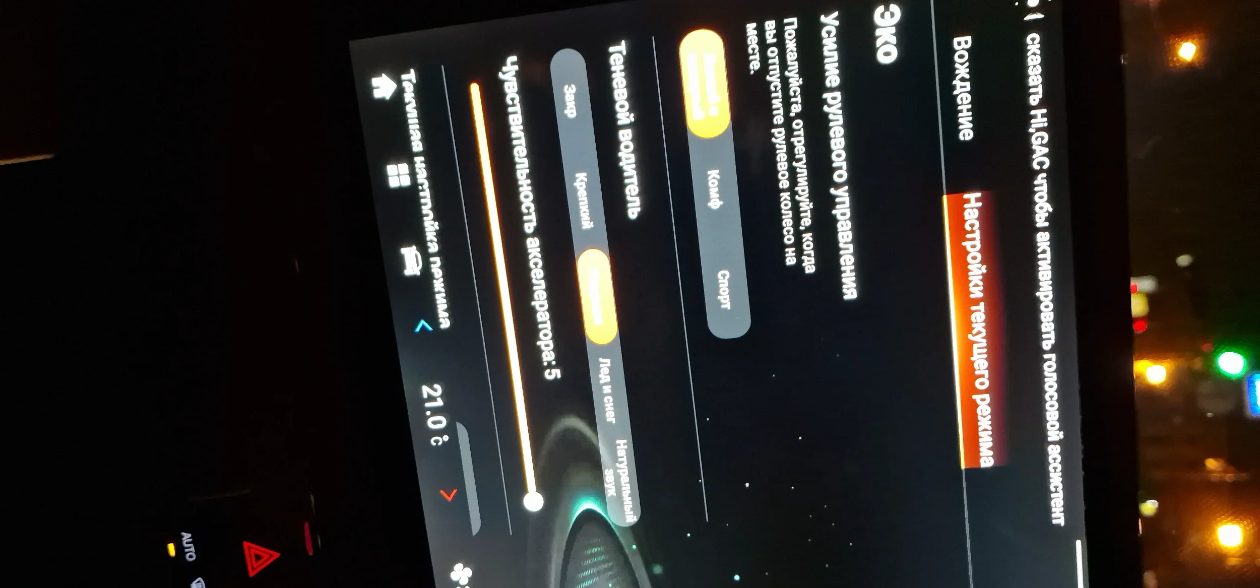

Всем привет! Подскажите, плиз, чем управляет функция : Теневой водитель? У меня стоит: "Крепкий", пробовал переключать на другие режимы, не заметил разницы... Не в книжке, ни в инете ничего не сказано...
?! Это в каком разделе настроек?
В режимах вождения. Фото приложил.

Думаю это всё таки кривой перевод, было нечто подобное в наших первых ПО (до обновления). Скорее всего это внедорожные режимы, «грязь», «снег». «Песок» и т.д. А почему бы не спросить у ОД. Они же наверняка в курсе проблемы?
Эти режимы есть, перевод почти нормальный, это поднастройки каждого режима: эко, комфорт и тд, есть поднастройки: чувствительность руля, чувствительность педали и теневой водитель, в котором вот эти странные названия. Дилер не знает, ссылаясь, что новых машин всего две в городе и они их не успели полностью изучить.
