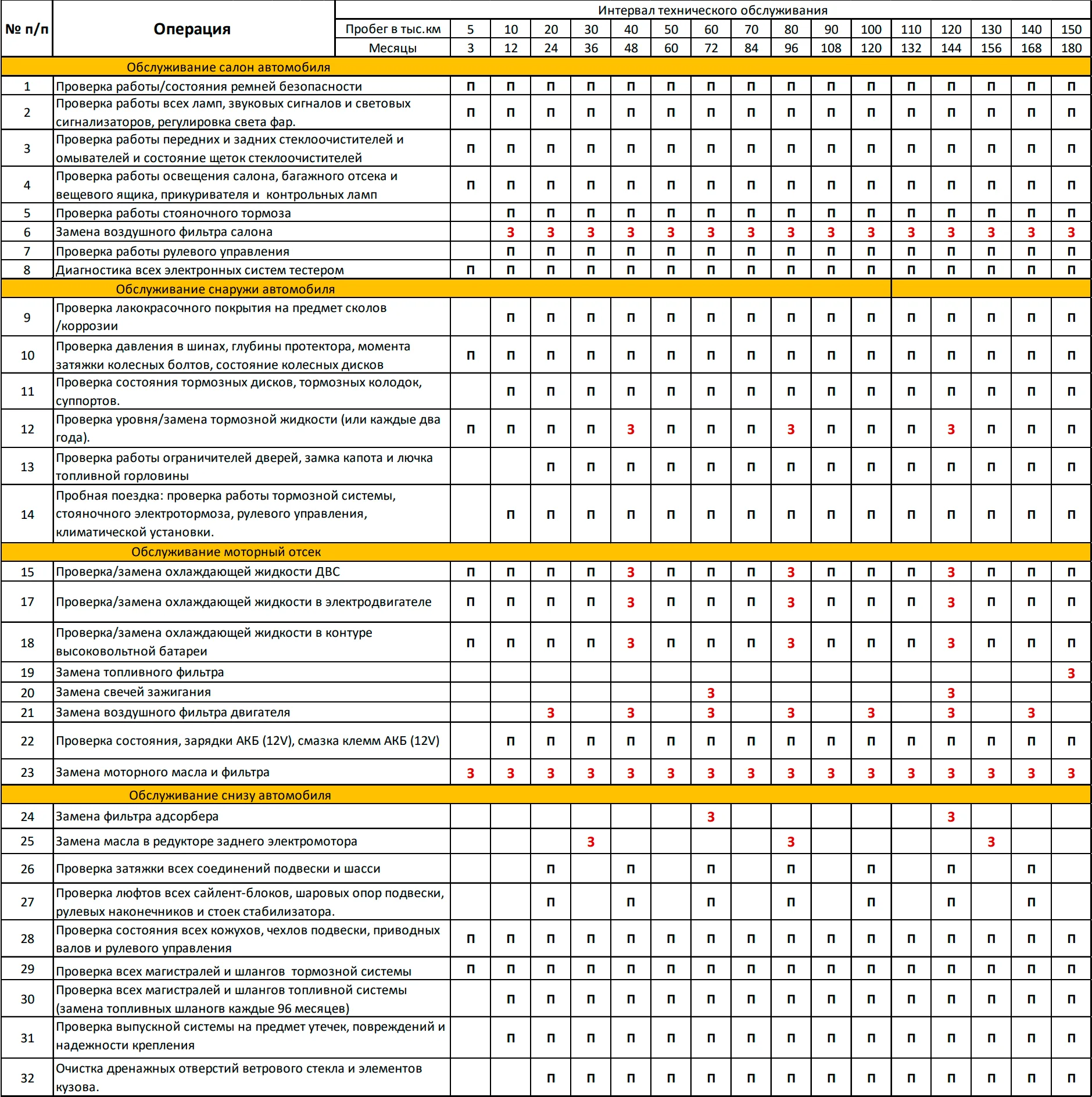

Перечень работ, выполняемых при прохождении планового Технического Обслуживания (ТО) GAC S9
Сервисная книжка GAS S9 в формате PDF:
