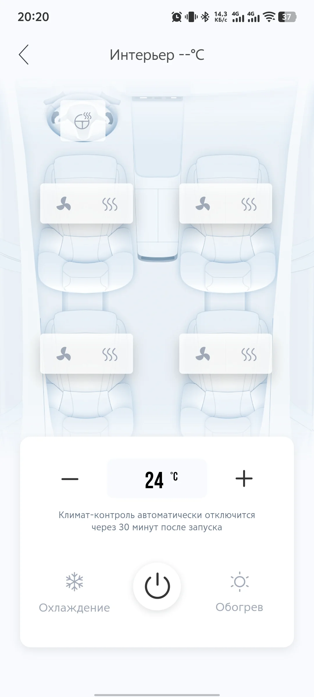

А у всех не показывает температуру салона?
Показывает если только включить климат:)
