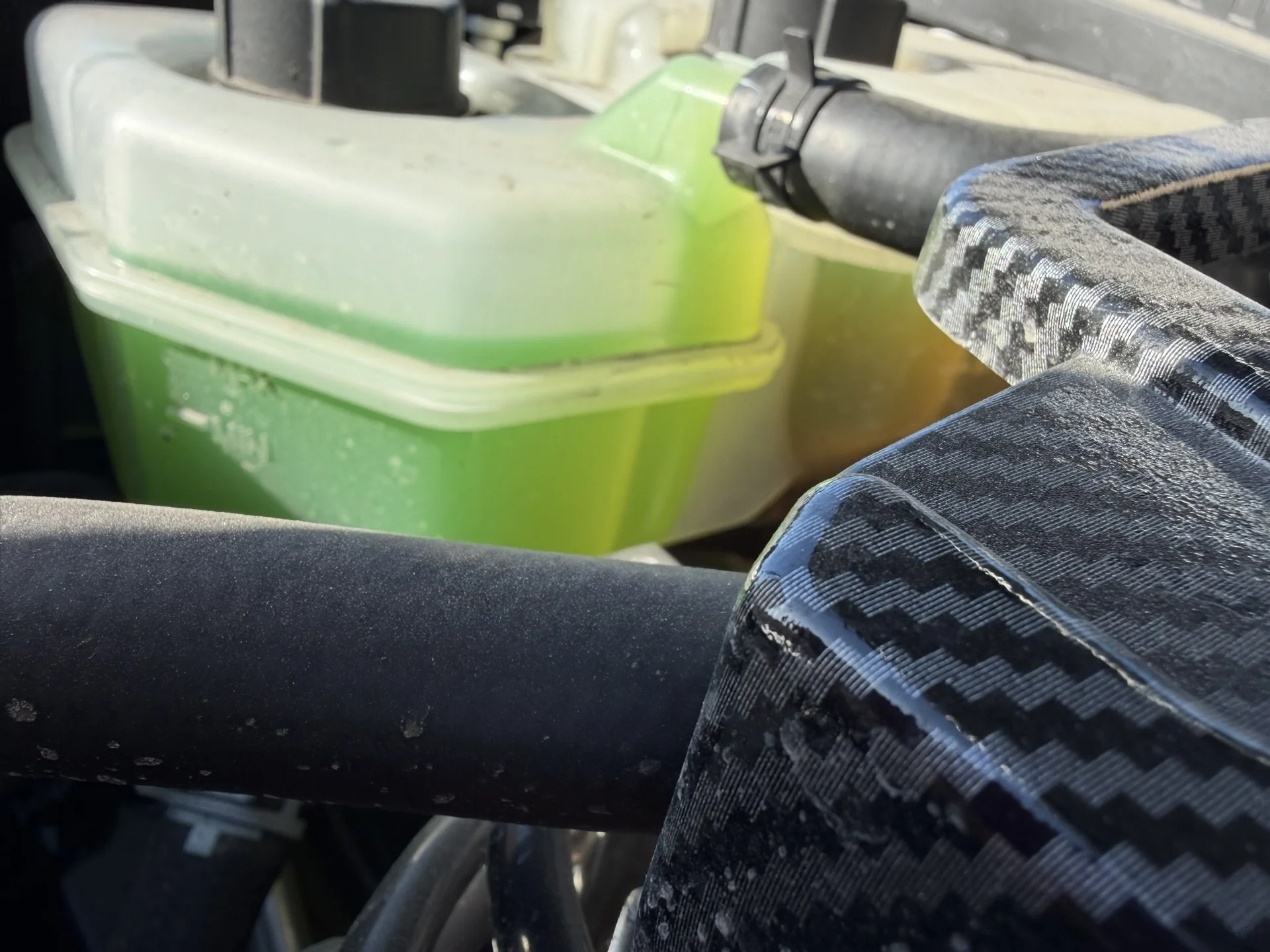

Заметил, что на 9000 км антифриз поменял цвет в дальнем бачке, ОД Авилон говорит не надо менять - ничего не делать, по регламенту поменять позже, но это слова, написал в ВК в GAC те сказали к дилеру на диагностику. Впереди лето и жара, боюсь закипеть. Пока катю на приборке 7 делений как и ранее, в старлайне в сигналке можно смотреть температуру 80 градусов.
Как у вас с антифризом? Один бачок красивый, второй не красивый?
У меня с момента покупки дальний бачок с виду темнее жидкость и при открытии крышки. Видимо два варианта или свет так падает или в жидкость что то попадает, но летом ездил температура стоит. Нужно видимо разными шприцами набрать немного с обоих бачков в прозрачный стаканы и сравнить на свету жидкости. Все времени нет сделать.
Я пока не тороплюсь, но на пути к замене антифриза, сегодня пришёл с Авилона опрос как я прошёл ТО-1, я там написал проблему, думаю отреагируют. В группе ВК написал в GAC - ответ иди на йух обращайся к дилеру. В раздумьях какой антифриз купить (аналог) оригинал не буду лить т.к. думаю, что хрень китайская с плохими свойствами. Выбор пока пал на Антифриз COOLSTREAM CS-010202 он тоже GB 29743-2013,GB 29743-2013 (LEC-II).
Вообще я думаю если оставлять всё как есть, то рано или поздно возможны танцы вокруг проблем как на опелях, была у меня когда то астра - помучился конкретно с охлаждением. Лучше всё таки решить вопрос с этим цветом. Вторая машина у меня сейчас Чанган (тоже турбо), но там один бачок и всё нормально с цветом.
На фото видно, что цвет другой

Всем привет! Подскажите, у нас всё-таки одинаковый антифриз в обоих бачках или разный? По идее должен быть одинаковый, но по виду как будто разный. В дальнем бачке как будто жёлтого цвета. Машина супруги, сегодня посмотрел, в дальнем бачке заметно ниже минимума. Я заранее почитал, что вроде бы одинаковый и уже купил Антифриз TOTACHI Super Long Life Coolant Green с допусками
ASTM D3306 ASTM D4985 GB 29743-2013 (LEC-II), хотел уже долить, но сегодня посмотрел вживую и как-то засомневался. Цвет уж больно отличается в бачках:unsure:
В обоих он одинаковый, такая же ерунда.Если хотите долить - доливайте. Я вот всё никак не поменяю, всё до ямы не доеду. Дилеру на это пофиг, говорят на 40000 на ТО поменяете. А отмазка у ОД - типа это краситель не обращайте внимания
