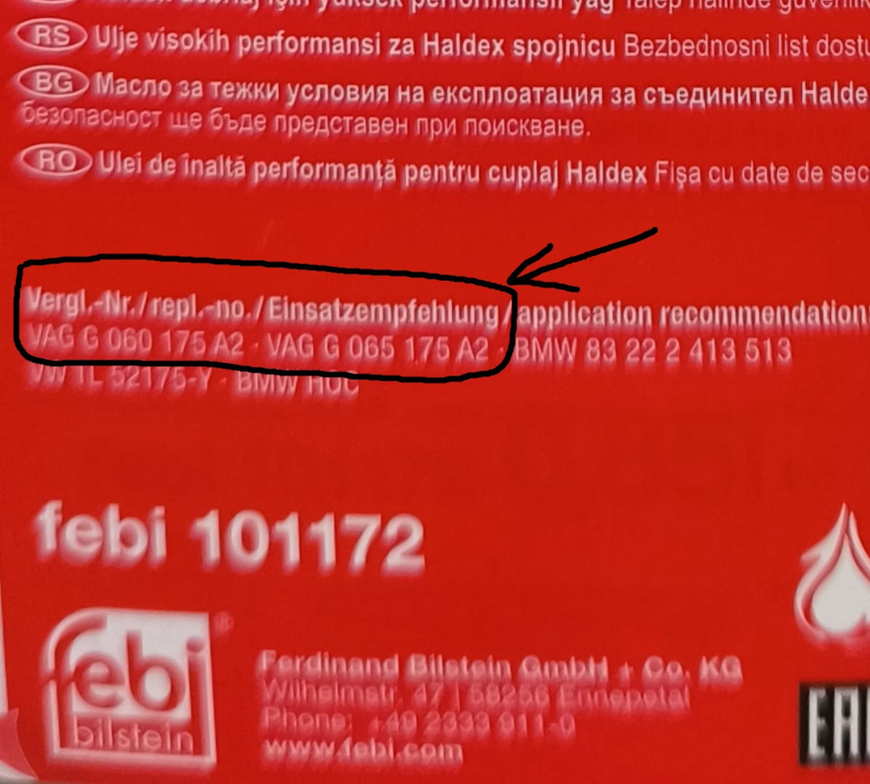

Всем привет.
Посмотрел Три мануала на машину.
Китайский в книжке что была с машиной ПИ (параллельный импорт), Английский с сайта производителя и наш Российский.
Везде разные данные.
В Англоязычном прописано все включая поставщика масла. В Халдекс SL 12-301
В Российском и Китайском вообще ничего не написано. Нет этих строк.
Так что же все таки нужно использовать.
Картинки из мануалов прицепил.
Так же из интересного то, что в англоязычном мануале в редуктора рекомендуют CASTROL SYNTRAX LONGLIFE 75W-90.
А это масло для коммерческих автомобилей и нагруженных передач с большим запасом надежности.

Я себе менял на такое
